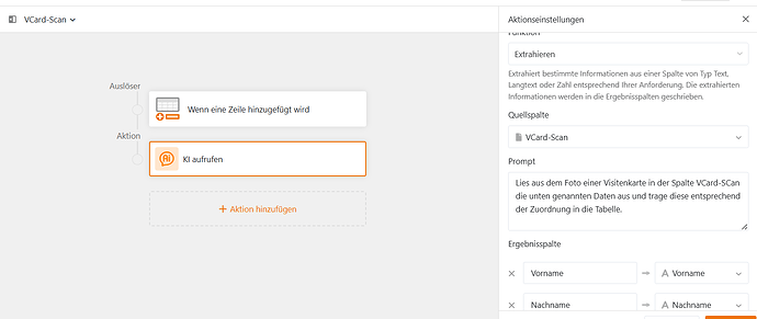

Bitte prüfe Deine KI-Credits:
Kannst Du hier mal Deine Automatisierungsregel posten?

Wie kommen die Scans in die Tabelle? Werden erst die Zeilen angelegt und dann der Scan ergänzt oder wird die neue Zeile gleiche mit Scan eingefügt?
Ich vermute, dass die Automationsregel eine leere Zeile verarbeitet.

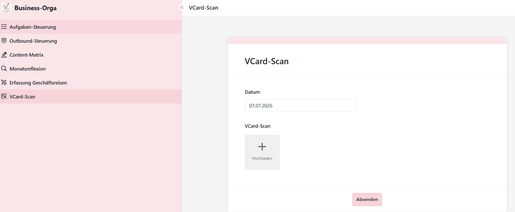

in der app habe ich mir praktisch ein formular gebaut mit datum und datei hochladen. ich scanne die datei über datei hochladen und klicke auf absenden, also zeile wird mit scan erstellt.
Welches Dateiformat hat die über das Formular hochgeladene Datei?
das kommt als jpg an wenn ich es mit dem Handy abfotografiere.
JPGs sind Rastergrafiken, die erst nach einer OCR maschinenlesbar sind.
Zwei Optionen:
a.) Die Automatisierungsregel erweitern und eine OCR KI-Aktion vor der Extract-Aktion
b.) Maschinenlesbare PDFs der Extract-Aktion füttern
Mich hat es nur gewundert, das es bei einem Test gelaufen ist, aber bin mir gerade nicht mehr sicher, ob das als PDF-Scan vom handy lief. Jetzt funktioniert es auf jeden Fall. DANKE.
Mit JPG kann es nicht funktioniert haben, weil diese eben keine direkt auswertbaren Textinformationen enthalten. :wink:
