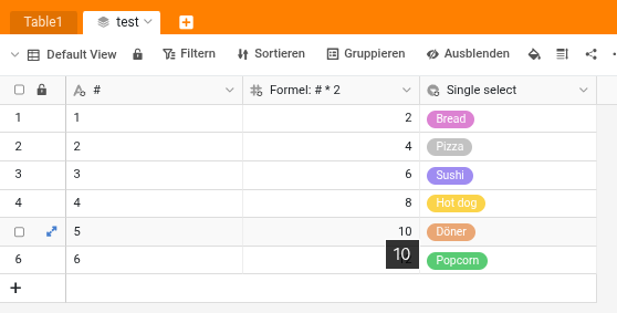

Mir ist kein genereller Fehler mit gemeinsamen Datensätzen bekannt und ich konnte bei einem schnellen Test auch keinen Fehler reproduzieren:
Quellansicht:
Importierte Tabelle:
Alle Daten sind da.
Anhand eines Vergleichs der Screenshots kannst Du zwei Dinge feststellen:
  • Autonummer-Spalten werden in eine Zahl-Spalte importiert
  • Formel-Spalten werden je nach Ergebnistyp in eine Text, Formel oder Datumsspalte importiert - hier in eine Zahlspalte
Es ist möglich, dass Deine Formel einen Syntaxfehler enthält und daher bei der Synchronisation ein Fehler auftaucht. Kannst Du die Formel hier einmal posten?
Das es bei Einfachauswahlspalten hängt, habe ich noch nicht gehört.

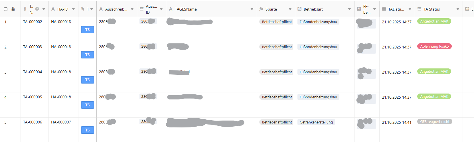

Hallo Ralf,
hier meine Quellansicht

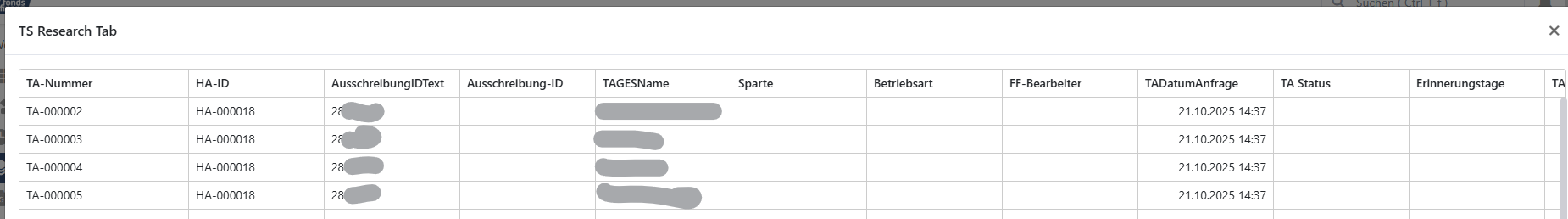

hier die direkte Ansicht aus dem Bereich “Gemeinsamer Datensatz”

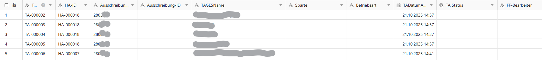

und hier meine importierte Zielansicht (mit teilweise angepasster Spaltenreihenfolge)
Bis Freitag hat alles ganz normal funktioniert.
OK, Du hast also nicht Probleme mit Auswahl- und Formelspalten, sondern primär mit Spalten vom Typ “Verknüpfung” (Ausschreibung-ID, TA Status) und Link Formel Spalten (Betriebsart, FF-Bearbeiter). Die Formelspalte Sparte referenziert wohl auf eine der Link Formel Spalten.
