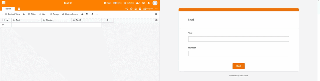

Ich kann das von Dir beschriebene Problem nicht reproduzieren:
Bildschirmaufzeichnungvom2026-05-1510-24-35-ezgif.com-video-to-gif-converter
Was mache ich anders als Du?

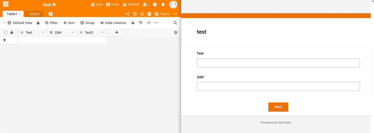

Hallo Alex,
ne hattest Dich nicht missverständlich ausgedrückt. Ich hab’s einfach nur schlecht umgesetzt.
Bildschirmaufzeichnungvom2026-05-1517-38-12-ezgif.com-video-to-gif-converter
Jetzt kann ich das auch reproduzieren.
Für die Beseitigung des Bugs habe ich ein Ticket eröffnet.
