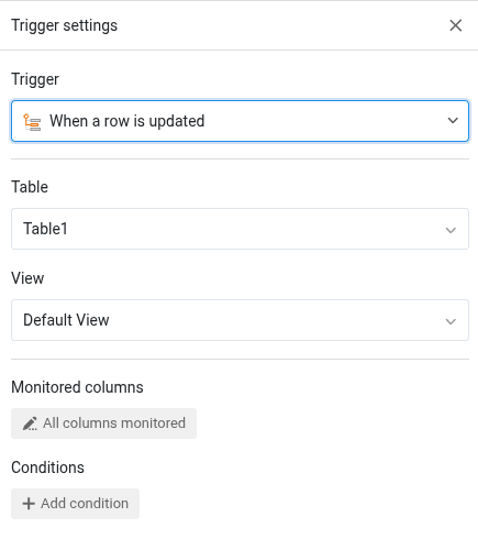

Ehrlich gesagt verstehe ich das Problem auch nicht. Die Regel 2 sollte doch eine Regel vom Typ “At scheduled time for records that match condition(s)” sein. Eine solche sollte gar nicht mit Regel 1 in Konflikt geraten.
Wenn Regel 2 wider mein Verständnis eine Regel vom Typ “When a row is modified” ist, dann prüfe bitte, ob Du nicht den Trigger ändern kannst. Wenn das nicht geht, dann musst Du in den Trigger Settings die Einstellungen für die Monitored Columns und Conditions so anpassen, dass diese Regeln nicht in Konflikt stehen.

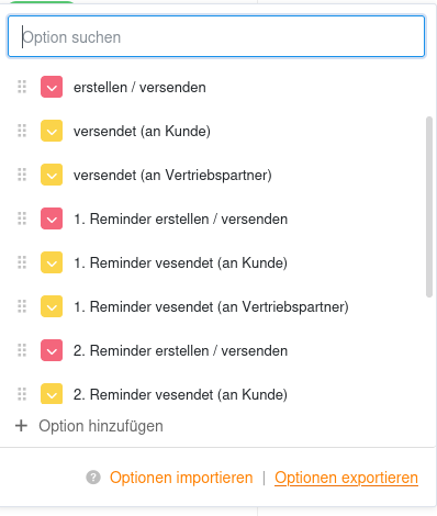

Ich habe eine Einfachauswahl-Spalte, in der angezeigt werden soll, wie der Status bezüglich eines bestimmten Formulars ist (Formular soll erstellt werden, Formular wurde an Kunden / Vertriebspartner verschickt, 1. Reminder soll erstellt / versendet werden, 1. Reminder wurde verschickt, usw.).
Wenn einer der gelben Status gesetzt wird, wird in der Spalte daneben (eine Datumsspalte) das aktuelle Datum eingetragen (durch die erste Automation).
Wenn 7 Tage lang nichts passiert, dann wird automatisch auf den nächsten roten Status geschaltet. Wenn also “vesendet (an Kunde)” 7 Tage lang nicht geändert wird, wechselt der Status automatisch auf “1. Reminder erstellen…” (durch die zweite Automation).

Eine Priorisierung oder ein Delay für Automationen gibt es aktuell nicht. Aber der Vorschlag von @rdb löst dein Problem tatsächlich, wenn man ihn konsequent umsetzt. Lass mich erklären, warum:
Das Kernproblem:
Deine zweite Automation ist vermutlich vom Typ “Wenn sich ein Eintrag ändert”. Damit feuert sie sofort bei jeder Zeilenänderung. Also auch genau in dem Moment, in dem du den Status manuell auf einen gelben Wert setzt. Zu diesem Zeitpunkt steht in der Datums-Spalte noch der alte Wert, und die Bedingung “älter als 7 Tage” ist noch erfüllt.
Die Lösung:
Ändere die zweite Automation (die Erinnerungen / rote Status setzt) auf den Typ “Zu geplanter Zeit, für Einträge die bestimmte Bedingungen erfüllen” — z.B. einmal täglich morgens um 8:00 Uhr.
Der Ablauf ist dann:
  1. Du setzt manuell den Status auf “1. Erinnerung versendet” (gelb)
  2. Automation 1 feuert sofort → setzt das heutige Datum
  3. Die zweite Automation läuft erst am nächsten Morgen → prüft das Datum → es ist frisch (< 7 Tage) → keine Aktion
  4. Erst wenn tatsächlich 7 Tage ohne Aktivität vergehen, greift die geplante Automation und setzt den roten Status
Damit ist die Race-Condition vollständig eliminiert, weil die beiden Automationen nie gleichzeitig laufen. Der manuelle Statuswechsel + Datums-Update hat so immer Vorrang.
Falls du mehrere Eskalationsstufen hast (1. Erinnerung → 2. Erinnerung → etc.), kannst du für jede Stufe eine eigene geplante Automation anlegen, jeweils mit der passenden Bedingung auf Status + Datum.
