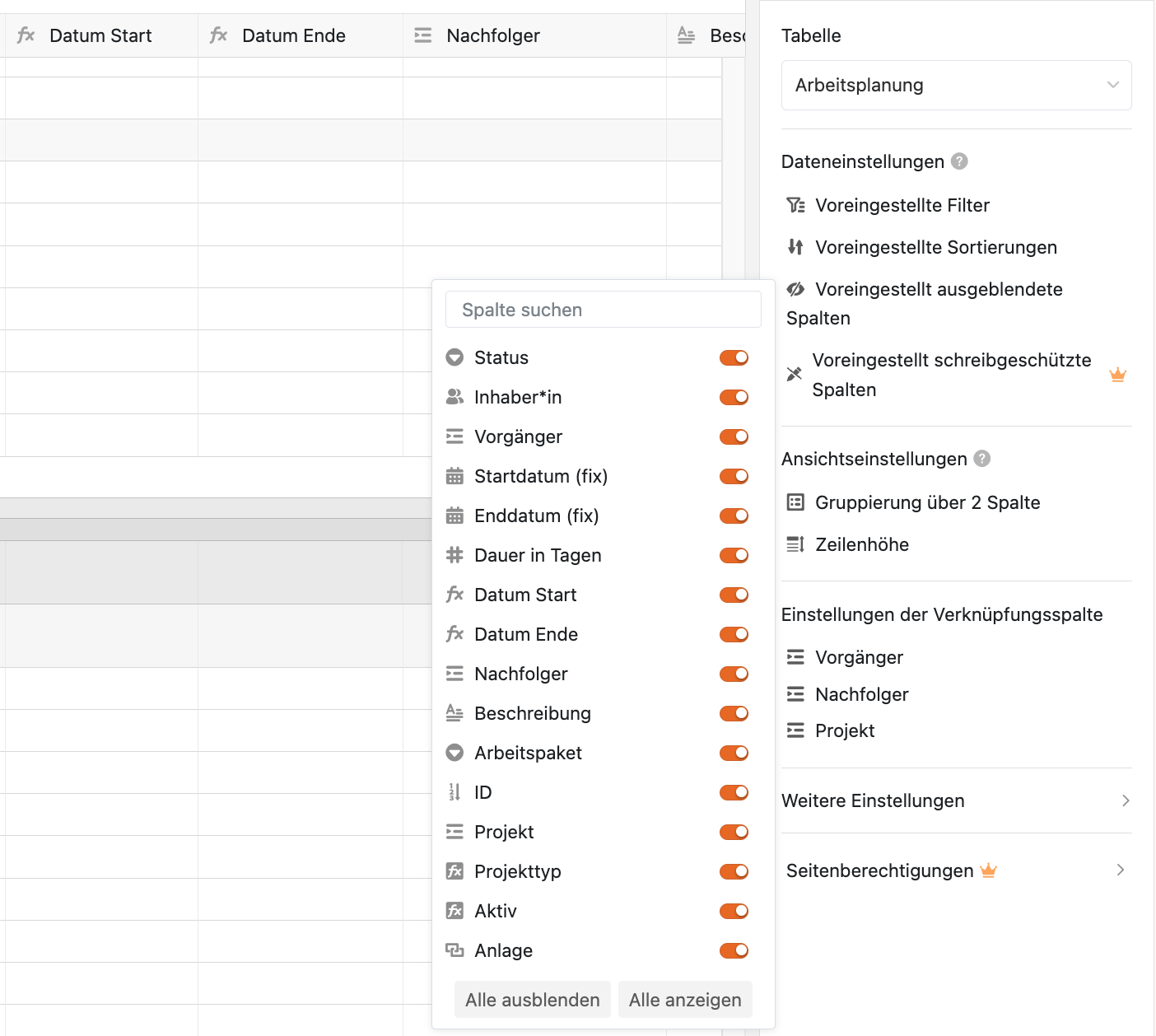

Bitte beachte, dass keine Spalte, die in der Formel verwendet wird, über die Dateneinstellungen voreingestellt ausgeblendet ist. Eine Spalte, die voreingestellt ausgeblendet ist, wird nicht vom Server geladen und somit kann die Formel im Browser nicht berechnet werden.

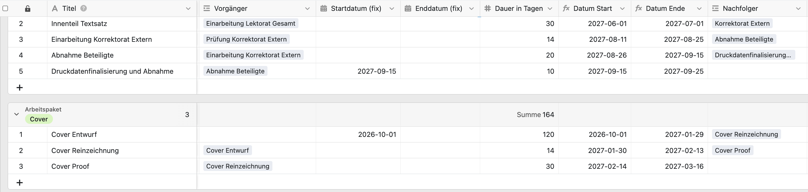

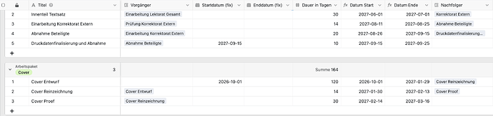

Beispiel: Seite mit Tabellenansicht. Das Problem tritt aber auch bei allen anderen Views (Kanban/Zeitstrahl/Kalender) auf.
  1. Dateneinstellungen: Alle Spalten sind eingeblendet, auch die, die für die Berechnung der Felder (“Datum Start”/“Datum Ende”) verwendet werden

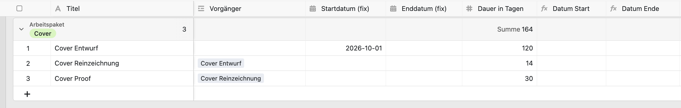

  2. In der Darstellung der Tabelle bleiben sie dennoch leer.
  1. Auch in der Detailansicht sind die Felder zwar vorhanden aber zeigen keine Werte an

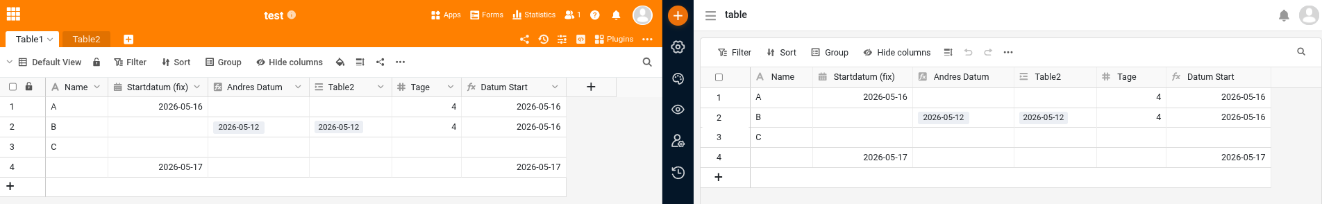

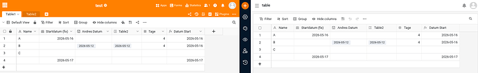

Ich kann Deinen Fehler nicht reproduzieren:
Ich vermute weiterhin, dass hier das Problem liegt. Probiere es mal bitte so aus, dass Du keine Spalte voreingestellt ausgeblendet hast.

Ich bin eigentlich der Meinung, dass die Einstellung hier so wie von dir vorgeschlagen ist (keine voreingestellt ausgeblendeten Spalten). Aber auch hier bleiben die berechneten Felder leer, wie man hier im Hintergrund auch sieht. Oder übersehe ich etwas?
