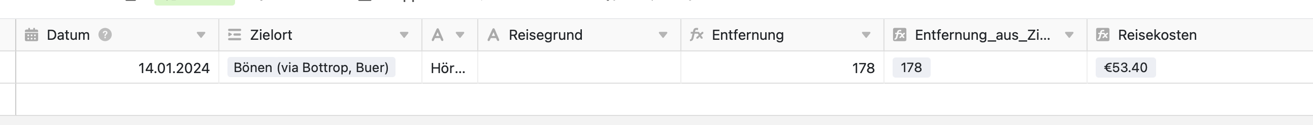

hier einmal die Base:
Die vorletzte Spalte ist die Berechnungsspalte, wenn diese exportiert wird, erkennt Excel das Zahlenformat. Auch “Reisekosten” wird aus der Ziel-Orte-Tabelle hinzugefügt.
Ich habe mit als Zwischenlösung mit der Spalte “Entfernung” geholfen, dieser Wert (Zahlenformat) wird auch in Excel als Zahl erkannt. Schöner wäre das Ganze jedoch ohne diese Zusatzspalte.

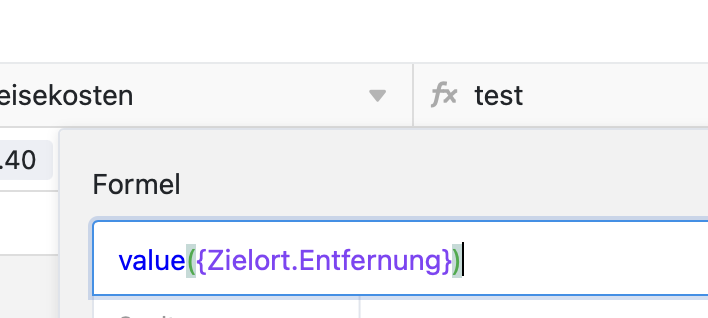

Die Lösung hab ich vermutlich gefunden, in dem das Format in der Formel mitgegeben, und dennoch direkt auf die Ausgangstabelle verknüpft wird. Korrekt?
Ja, der Inhalt der Spalte “Entfernung_aus_Zi” wird exportiert, die Spalte hat in Seatable jedoch Zahlenformat, in Excel Textformat.

Lösung konnte ich ich zwischenzeitlich finden (vgl. letzter Post), entspricht dieses Vorgehen auch Ihrer? Oder haben Sie noch eine anderweitige Lösung?
In meinen Tests konnte ich mit den Werten im Excel-Export weitere Berechnungen durchführen.
Exportiert habe ich per Formel für Verknüpfung:
  1. Spalte vom Typ Zahl
  2. Spalte vom Typ Formel mit Addition von Zahlen-Spalten
  3. Spalte vom Typ Formel mit Zahlen-Spalte und Funktion Value
Zusätzlich besteht die Option, die Werte in Excel als Zahl umzuwandeln.
