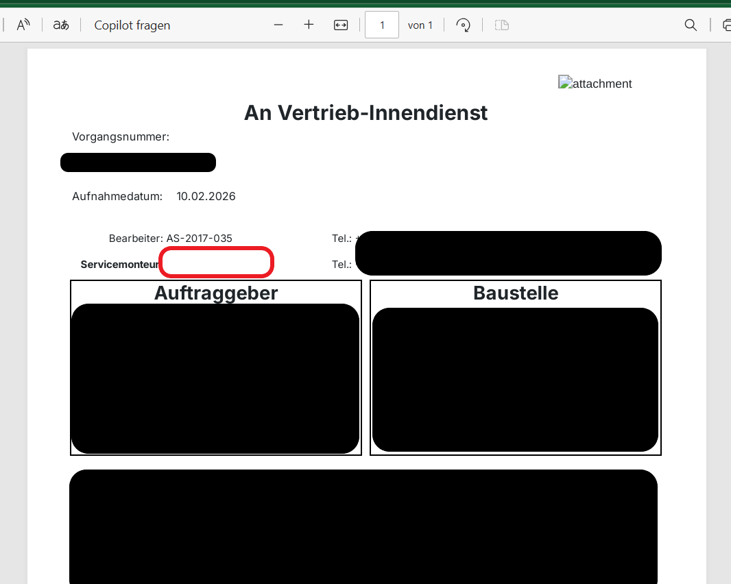

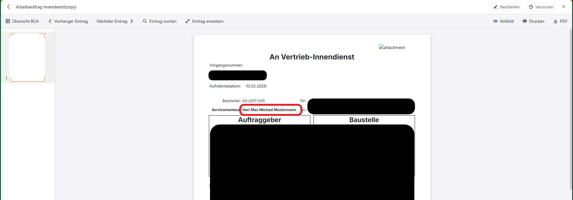

ich habe festgestellt, dass beim “Speichern eines PDF-Dokuments per Schaltfläche in einer Spalte” (auch beim Export per Hand im Seitendesigner) in unserer SeaTable-Cloud einige Werte, die im Seitendesigner angezeigt werden, im gespeicherten PDF leer bleiben bzw. nicht angezeigt/übernommen werden.
Nach längerem Testen haben wir herausgefunden, dass dies ausschließlich solche betrifft, die über eine “Verknüpfung zu anderen Einträgen” gefüllt sind und bei denen eine Einstellung bei “anzuzeigender Spalte” getroffen wurde, die auf eine Formelspalte zugreift.
(Einem Vorgang werden Bearbeiter, Monteur etc. zugeordnet, die in einer eigenen Tabelle gepflegt sind, in der die erste Spalte eine ID ist. Angezeigt werden soll aber der Name, der dort aus Anrede, Vorname und Nachname per Formel zusammengesetzt wird. Tritt aber auch auf, wenn die erste Spalte eine Formelspalte ist. )
Als Workaround kann man eine extra Spalte mit einer “Formel für Verknüpfungen” zufügen, die dann im Seitendesigner ausgewählt wird. Das wird dann korrekt im PDF abgespeichert, bläht mMn die Tabelle aber nur unnötig auf und ist durchaus mit einigem an Mehraufwand verbunden.
Ich hätte gern gewusst, ob das bekannt ist und das behoben werden kann, oder wir unsere Bases bzw. die Seitendesigns dahingehend überprüfen müssen. Vielen Dank im Voraus :slight_smile:
Das ist der korrekte Workaround.
