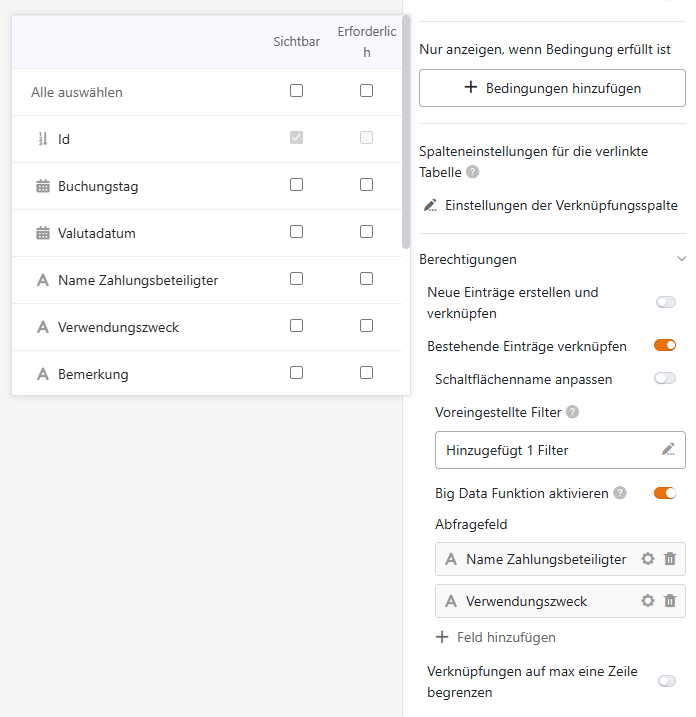

Ich habe in meiner App ein Formular, mit dem ich einen Datensatz erstellen und mit einem anderen Datensatz verknüpfen kann.
Sind für das verknüpfte Feld Spalten zur Ansicht markiert wird die Seite weiß, sobald man das Feld ausfüllen will. Sind keine Spalten in den Einstellungen der Verknüpfungsspalte angeklickt, kann das Feld benutzt werde.
So funktioniert es. Sobald auch nur ein Feld, egal welches, unter “Sichtbar” angeklickt wird, kann man das Formular nicht mehr verwenden.
Das ist erst seit dem Update so, vorher halt alles funktioniert.
Nachtrag: Fehlermeldung im Browser (Konsole) ist:
installHook.js:1 TypeError: Cannot read properties of undefined (reading ‘_id’)
Es passiert offenbar nur, wenn “Big Data” aktiviert ist.
Hat sonst niemand Probleme mit der Big Data Funktion in Version 6.1.8?
