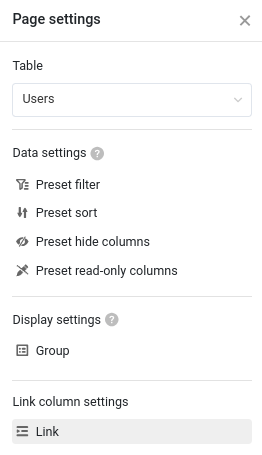

Verknüpfungen über mehrere Tabellen hinweg sind aktuell tatsächlich nicht möglich, da dies in Sachen Berechtigungsverwaltung nicht ganz einfach ist. Das wird mit der kommenden Version verbessert. Gerade der von Ihnen verwendete Anwendungsfall mit Bestellungen sollte möglich werden.
Darüber hinaus klingt es aber so, also ob Sie über eine Anpassungen der Einstellungen für Verknüpfungsspalten (“Link column settings” im Screenshot unten) noch das Verhalten optimieren können.
