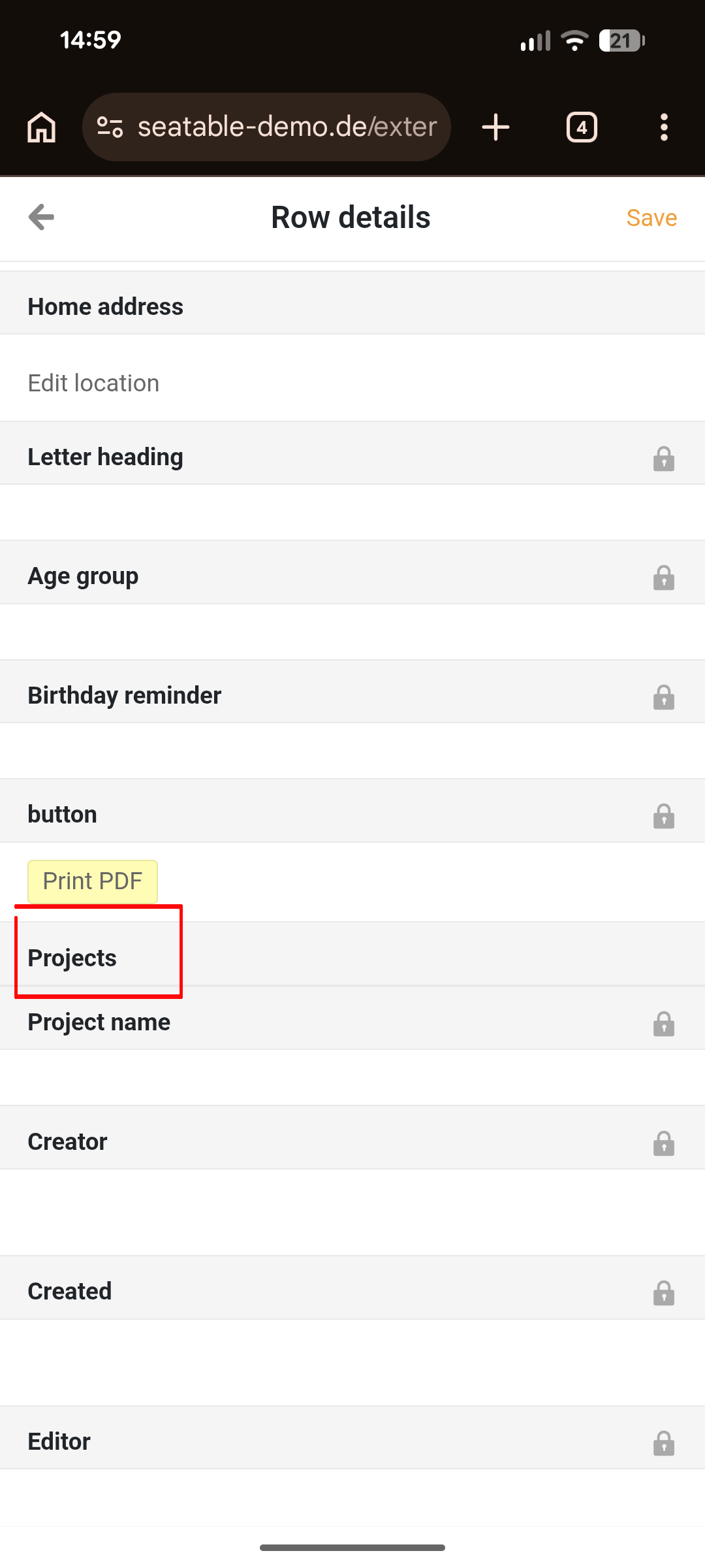

Mobile App: Link-Felder (z. B. „Produkt", „Vertrieb") beim „Eintrag hinzufügen" nicht bearbeitbar
Setup: SeaTable Universal App, mobil (App auf dem Handy), Galerieansicht als Ausgangsansicht.
Problem: Wenn ich aus der Galerieansicht über „Eintrag hinzufügen" einen neuen Satz anlege (z. B. einen Kauf), werden Link-Felder wie „Produkt" oder „Vertrieb" in den Zeilendetails zwar angezeigt, sind aber nicht auswählbar – es lässt sich keine Verknüpfung setzen. Die Felder sind in den App-Einstellungen als bearbeitbar konfiguriert, das Verhalten ist also nicht absichtlich gesperrt.
Zu erwarten wäre: Dass ich in den Zeilendetails eines neu angelegten Eintrags auch Link-Felder verknüpfen kann, wie in der Desktop-/Browser-Ansicht.
Warum das wichtig ist: Genau dafür ist der Weg gedacht – im Außendienst/mobil einen Kauf direkt beim Kontakt erfassen inkl. Produktverknüpfung. Ohne editierbare Link-Felder muss der Satz nachträglich am Desktop vervollständigt werden, das unterläuft den Sinn des mobilen Workflows.
Frage: Ist das ein Bug oder eine (bisher unbekannte) Limitierung der mobilen App? Gibt es einen Workaround?

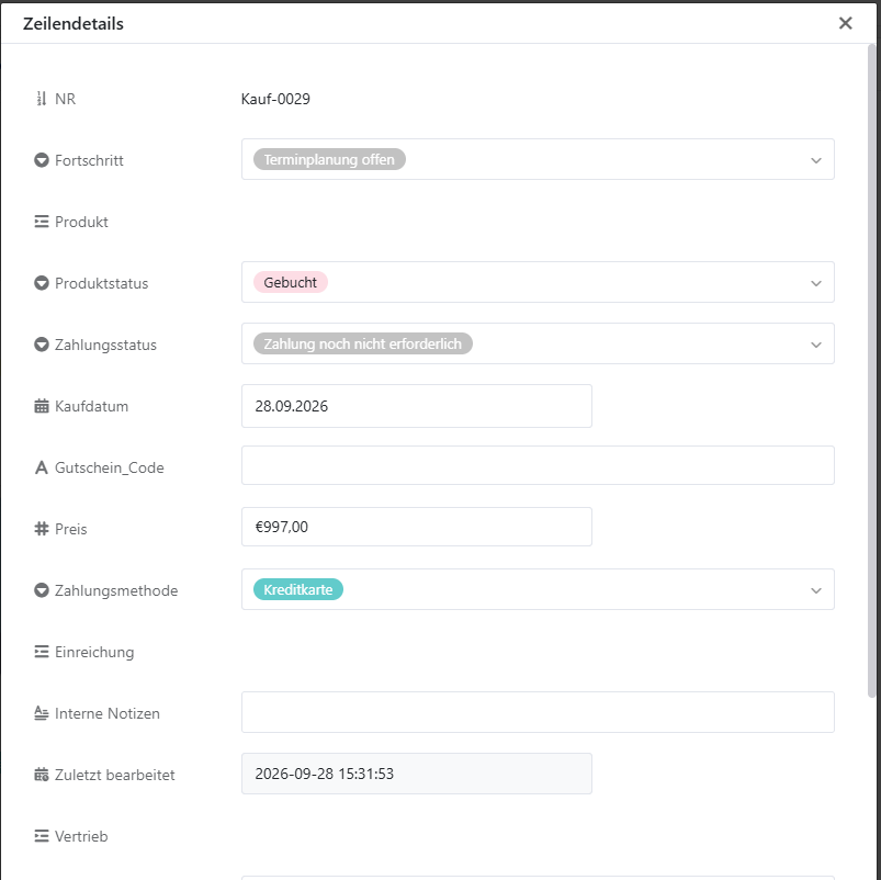

Ich kann das Problem reproduzieren und habe ein Ticket dafür erstellt.
Zwischenzeitlich kann ich diese Einträge auswählen, was aber nach wie vor nicht möglich ist:

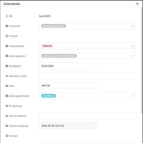

Produktverknüpfung beim Anlegen eines Vertriebsdatensatzes aus einer Kundengalerie
in einer SeaTable-App eine Kundengalerie: In einem Kundendatensatz gibt es eine Verknüpfung zur Tabelle Vertrieb.
Über diese Verknüpfung kann ich:
  • einen bestehenden Vertriebsdatensatz auswählen und verknüpfen oder
  • einen neuen Vertriebsdatensatz anlegen.
Der zweite Weg ist für meinen Prozess wichtig. Beim Anlegen eines neuen Vertriebsdatensatzes soll direkt auch die Verknüpfung zu einem Produkt auswählbar sein.
Aktueller Stand:
  • Lege ich den Vertriebsdatensatz über die Verknüpfung innerhalb der Kundengalerie neu an, erscheint das Feld bzw. die Verknüpfung Produkt im Anlege-Dialog nicht.
  • Lege ich einen Vertriebsdatensatz dagegen direkt auf einer eigenen Vertriebsseite an, kann ich die Produktverknüpfung auswählen.
Meine Frage: Kann ich in einer Galerie-App konfigurieren, dass beim Befehl „Neuen verknüpften Datensatz anlegen“ aus der Kundenansicht heraus auch die Spalte Produkt aus der Zieltabelle Vertrieb angezeigt und bearbeitet werden kann?
Ich habe die Linkspalte in der Kundengalerie bereits wie folgt konfiguriert:
  1. „Neue Einträge erstellen und verknüpfen“ ist aktiviert.
  2. In den Spalteneinstellungen für die verknüpfte Tabelle Vertrieb ist die Produktverknüpfung auf „sichtbar“ gesetzt.
  3. Das Häkchen unter „Bearbeitbar“ kann ich für die Produktverknüpfung nicht setzen.
Nach meinem Verständnis betrifft „Bearbeitbar“ allerdings nur das nachträgliche Ändern bereits verknüpfter Vertriebsdatensätze. Für das Anlegen eines neuen Vertriebsdatensatzes nennt die Dokumentation nur „sichtbar“ und „erforderlich“.
Trotzdem erscheint die Produktverknüpfung im Dialog zum Anlegen des neuen Vertriebsdatensatzes nicht. Werden Linkspalten innerhalb eines auf diesem Weg neu angelegten Datensatzes grundsätzlich nicht unterstützt? Oder gibt es für diese zweite Verknüpfung noch eine zusätzliche Einstellung bzw. eine bekannte Einschränkung?
