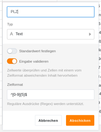

Ich würde eine Textspalte mit Inhaltsvalidierung verwenden:
Aus meiner Sicht spricht auch nichts gegen die Verwendung einer Textspalte, weil mit PLZ ja nicht gerechnet wird.
Ja, Danke das werde ich so machen, die PLZ als Textfeld zu verwenden. Probiere aber trotzdem vorher mal Deinen anderen Vorschlag.
