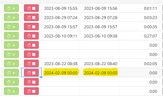

Hallo,
ich erfasse mit zwei Schaltflächen mit der Aktion “Der Tag der Ausführung” meine Arbeitszeiten an einer Aufgabe. Im letzten Jahr funktionierte diese Aktion tadellos. Nach einer Pause von mehr als einen Monat wollte ich diese Woche meine Arbeitszeiten mit dieser Aktion erfassen, doch nun werden nur der Tag, aber keine Uhrzeit in die Spalten eingetragen (siehe Bild unten).
grafik
Ich benutze die Version SeaTable Cloud. Ist diese Aktion in dieser Version nur eingeschränkt verwendbar?
Vielen Dank für Ihre Unterstützung

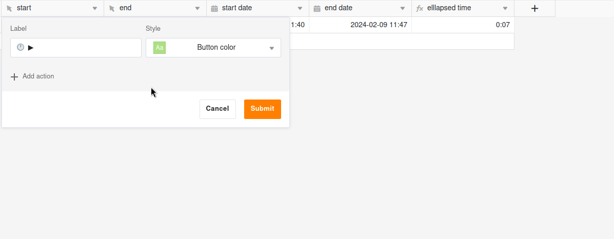

Now, you can configure the actions of your buttons to run the appropriate script
buttons
