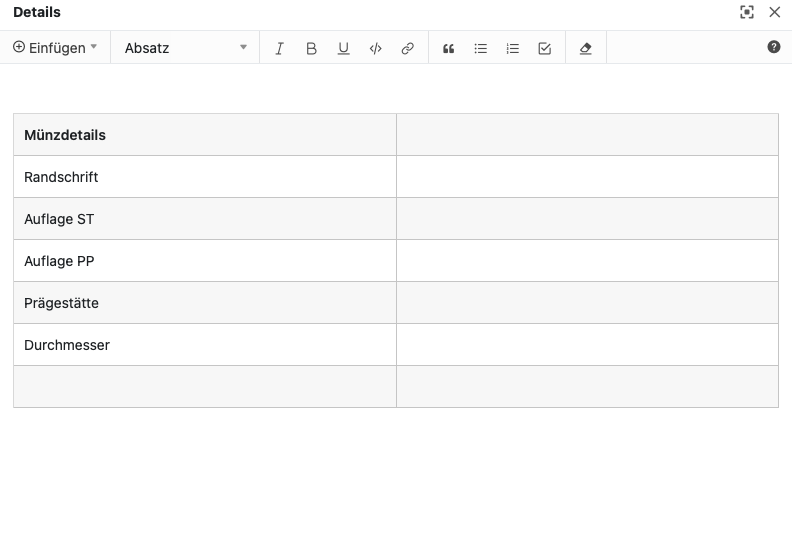

ich verwende den Spaltentyp “Formatierter Text” und habe dort eine Tabelle eingefügt, in der ich verschiedene Eigenschaften (in dem Fall einer Münze) eintragen möchte.
Wenn ich nun später feststelle, dass ich z.B. noch eine weitere Eigenschaft benötige und diese dann im Spaltentyp hinzufüge, wirkt sich das nicht auf die bisherigen erfassten Zellen aus. Kann ich das irgendwo einstellen?
Im Screenshot habe ich “Durchmesser” hinzugefügt. In den neuen Zellen ist dies auch enthalten, aber für alle anderen nicht.
Bisher sind nur rund 45 Datensätze erfasst, aber wenn mir z.B. beim 250. Datensatz noch was zur Ergänzung einfällt, kann ich alle anderen nicht manuell ändern.
Vielen Dank für Input :folded_hands:

ich würde entweder einfach für jede Eigenschaft eine eigene Spalte in deiner Tabelle erstellen oder eine neue Tabelle (Eigenschaften, Münzdetails etc.) erstellen, in der dann die Spalten Randschrift, Prägestätte etc. heißen, die du dann mit deiner ersten Tabelle verknüpfen kannst.
VG niwi
Genau das!
Wenn Du die Daten in einer einzelnen Spalte speicherst, dann hast Du ein unflexibles Datenmodell. Das von Dir angesprochene Problem ist eines davon.
Es gibt aber noch weitere: Mit allen Daten in einem Feld kannst Du gar nicht filtern/sortieren/gruppieren. Du kannst keine individuelle Ansichten anlegen. …
Vielen Dank für die Antworten. Ich hatte auch überlegt, die weiteren Daten in sep. Spalten einzutragen. Das macht aber leider nur bedingt Sinn. Bei einmaligen Daten wie z.B. Durchmesser ändert sich später nichts mehr.
Aber es gibt noch weitere Merkmale die ich gerne erfassen würde, z.B. verschiedene Auktionsergebnisse. Da hätte ich dann eine Zeile mit nahezu 30-40 Spalten. Das dürfte die Übersicht extrem einschränken.
Ich werde aber mal den Hinweis mit der verknüpften Tabelle näher betrachten, vielleicht lässt sich darüber (zumindest für die Auktionsergebnisse) etwas gestalten.
Vielen Dank :folded_hands:

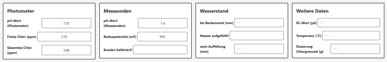

Beschäftige dich doch einmal mit der App-Funktion. Das ist ein mächtiges Tool, wenn man sich darauf etwas einlässt und auch eine Lösung für weitere Probleme ( Eingabemaske erstellen - #5 by abaer ).
So kannst du bspw. mithilfe von Einzelner Datensatz viele verschiedene Daten individuell darstellen. Auf dem Screenshot z.B. schon einmal zwölf Werte übersichtlich. Davon passen auf meinem Bildschirm vier untereinander. Da hättest du deine > 40 Werte.
