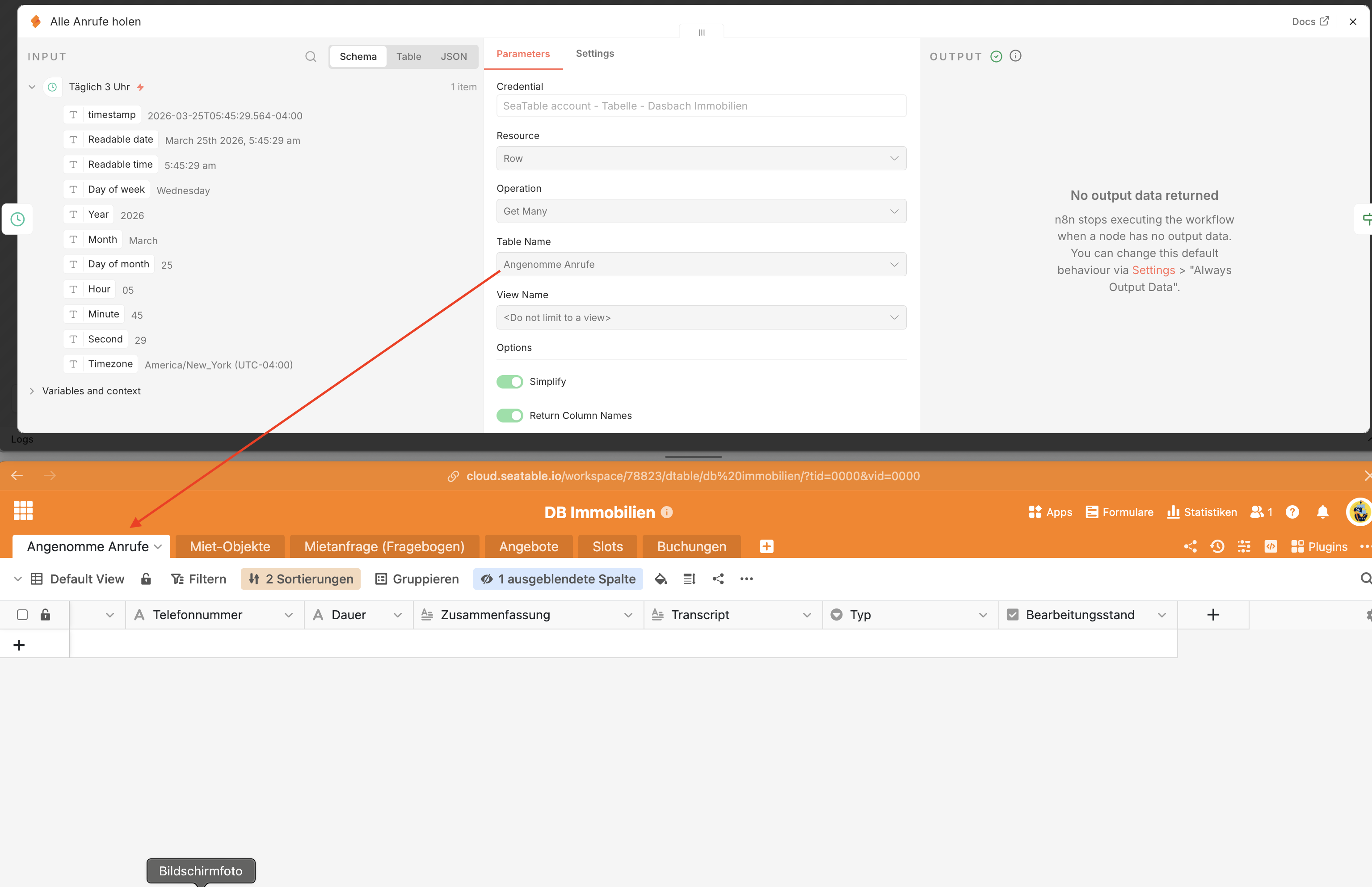

Ich hab eben einen ganz neuen Sea table Account angelegt und eine Tabelle importiert. In einer N8N Automatisierung habe ich eine Tabelle abgerufen und die Automatisierung soll prüfen ob Einträge je älter 14 Tage und gelöscht werden. Da die Tabelle aktuell leer ist, gab es auch kein Output.

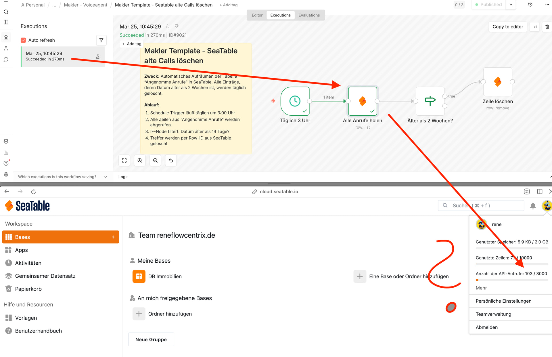

Wenn ich nun in den API Verbrauch Übersicht guck im Dashboard, sehe ich sehe ich 103 API Calls verbraucht, obwohl nichts passiert ist! Ich hab einmal die (leere) Tabelle abgerufen das ist doch wohl ein Call.
Es ist nicht nachvollziehbar, was da im Hintergrund passiert… Leider gibt das Dashboard auch nicht mehr her, dass man sieht, wie sich der Verbrauch zusammensetzt aber so ist ja das Kontingent von 3000 Nullkommanix aufgebraucht ohne Nachvollziehbarkeit und somit wäre es ja quasi praktisch nicht nutzbar, wenn ich für einen Tabellen Aufruf, der nach meinem Verständnis 1 API Aufruf verbrauchen sollte in der Realität 103 verbraucht….
Bitte um Aufklärung.
Screenshots anbei.

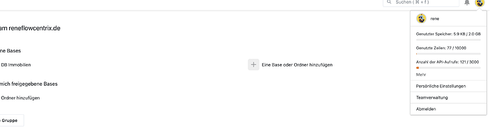

kuriose ist auch. Habe gerade in das Dashboard nochmal geschaut und der Verbrauch ist nun auf 121 API Calls gestiegen. Obwohl keine Automatisierung in der Zwischenzeit lief…
Wo kommt der Verbrauch von +19 API Calls her wenn doch nichts passiert ist?

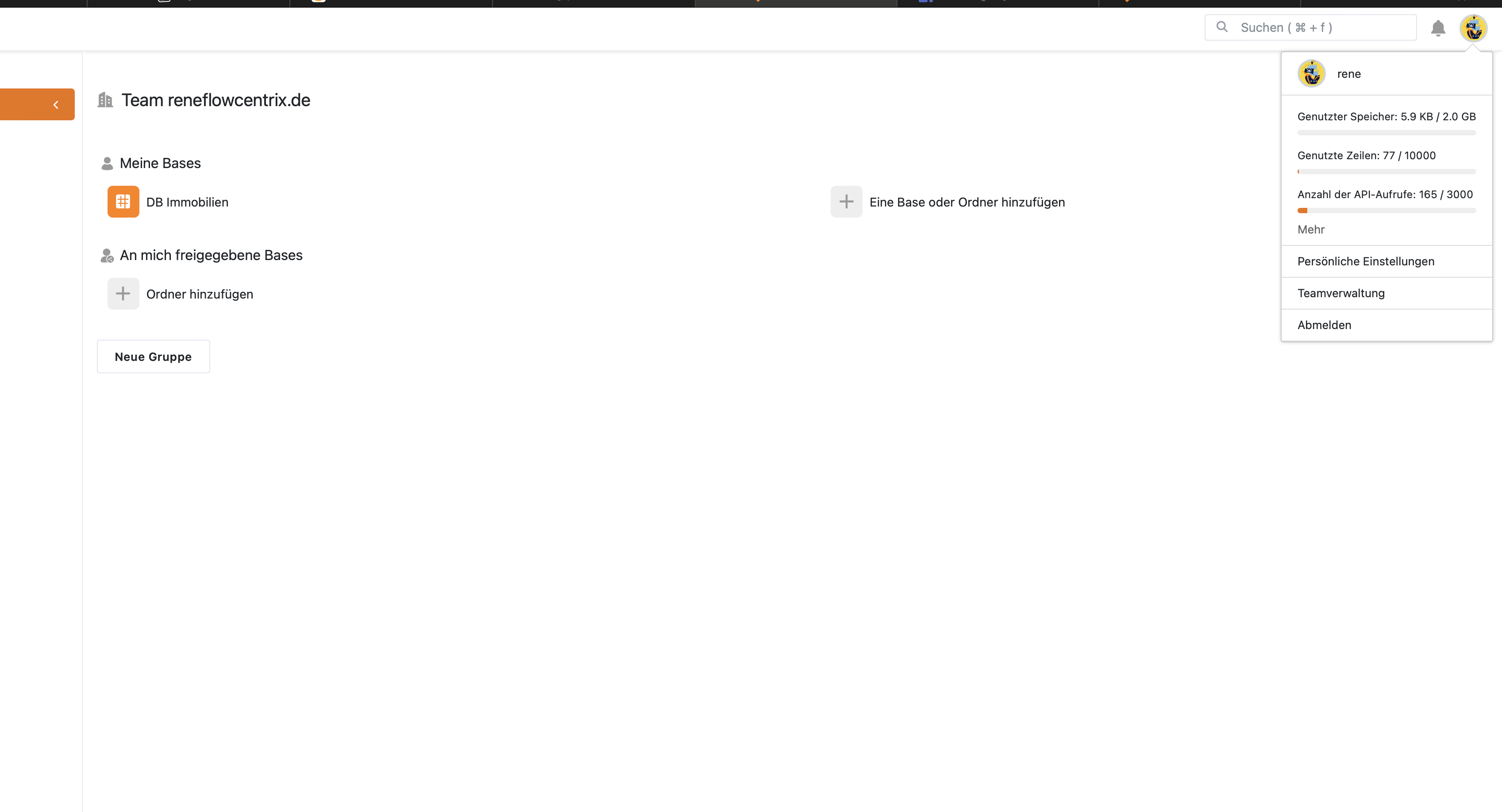

Jetzt sind es bereits 165 Calls. Keine externe Automatisierung lief, auch kein Bearbeitung von Zellen vorgenommen. Gar nichts gemacht. Da scheint es ein heftigen Bug zu geben…
