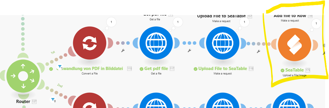

  1. Ich nutze das Modul “Upload File/Image” der make-Seatable-App für den Upload der Original-Datei in eine Dateispalte. In der Seatable-Base wird dann auch angezeigt, dass in dieser Zeile/Spalte eine Datei vorhanden ist. Wenn ich die Datei über die Zelle öffnen möchte, werde ich allerdings auf eine Seite mit der Meldung “Der Dateianhang existiert nicht.” weitergeleitet. Im der Datei-Veraltung kann ich die Datei allerdings finden und öffnen. Allerdings liegt sie unter einem anderen Namen/link ab.
  2. Ich wandle dann die Datei um (von pdf in png oder anders herum, je nachdem was vorliegt) und lade sie per http-request “get a file” bei Seatable hoch. Diese Datei ist dann auch in der Datei-Verwaltung zu finden. Um diese Datei dann einer Spalte hinzuzufügen (je nach Typ Datei oder Bild-Spalte), habe ich wieder versucht, das Modul “Upload File/Image” der make-Seatable-App zu nutzen. Das Ergebnis ist wie im Schritt zuvor, dass in der Bild/Dateispalte zwar angezeigt wird, dass eine Datei da sein müsste. Diese lässt sich allerdings nicht über die Zelle öffnen. Im der Datei-Veraltung ist sie wiederum zu finden und lässt sich öffnen bzw. herunterladen.
Unfortunately, the current SeaTable make.com App is broken.
There are two possibilities:

Danke Christoph,
mit der Rework-App klappts =).
