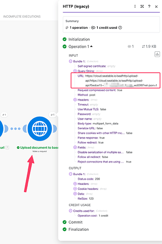

Upload von Dateien über den Upload Link gibt einen 404 page not found error. (make.com und API Doku Test)
Hallo allerseits,
bis Dienstag funktionierte es noch Dateien über make in eine Spalte hochzuladen, dann seit Mittwoch klappt es nicht mehr.
Ich erhalte zwar einen Upload link von Seatable, aber wenn ich diesen verwende um die Datei hochzuladen (Siehe API Doku) dann erhalte ich einen 404 page not found Error. Ich hab darauf hin die Daten manuell in den Tester in der Doku eingegeben und auch dort erhalte ich einen 404 Error.
Da es vor ein paar Tagen noch funktioniert hat und ich nicht erkenne, dass Sie die Anforderungen der Schnittstelle sich geändert haben, bin ich mir nicht sicher woran es noch liegen kann.
Die Authentication funktioniert auch, da alle anderen Seatable API calls nicht abbrechen.
Hier ist der reine Request aus dem Test über die API Dokumentation:
curl --request POST \
     --url 'https://cloud.seatable.io/seafhttp/upload-api/https%3A%2F%2Fcloud.seatable.io%2Fseafhttp%2Fupload-api%2Fhttps%3A%2F%2Fcloud.seatable.io%2Fseafhttp%2Fupload-api%2F6e938d55-xxx-22aef8c8006b%3Fret-json%3D1?ret-json=1' \
     --header 'accept: application/json' \
     --header 'authorization: Bearer 61axxxxx88' \
     --header 'content-type: multipart/form-data' \
     --form file='@Test%20doc%20pdf.pdf' \
     --form parent_dir=/asset/06f81491-xxx-3ca0e11d6473 \
     --form relative_path=files/2026-03
Return value
404 page not found
Wir benutzen Seatable Cloud.

Hallo Christoph,
vielen Dank für die schnelle Hilfe! Das hat das Problem gelöst. Ich hab die Verschachtelung herausgenommen.

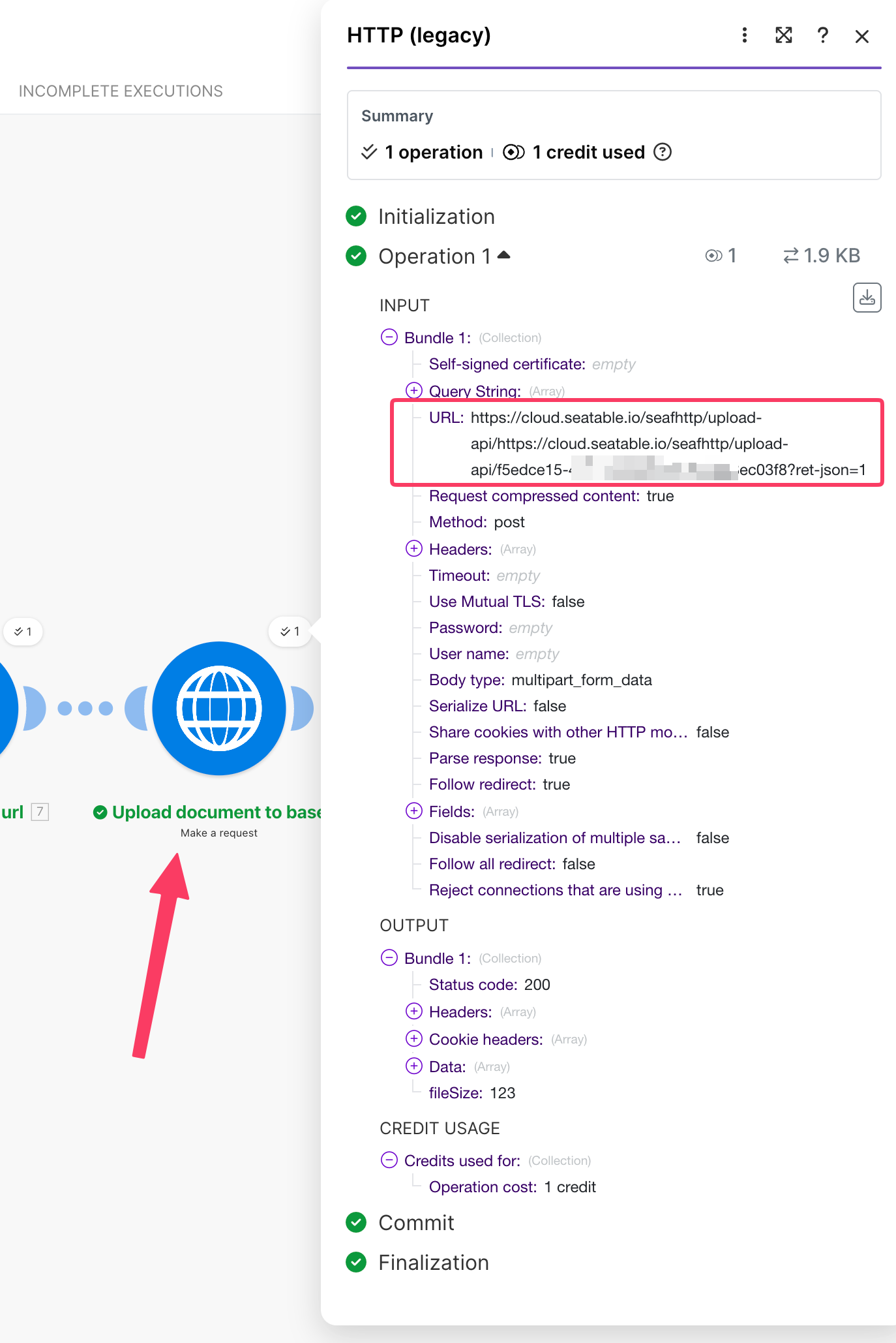

Anscheinend ist da etwas umgestellt worden, da am Dienstag diese verschachtelte URL noch geklappt hat.
Im Screenshot kannst du sehen, dass es noch geklappt hat obwohl die URL verschachtelt war.
