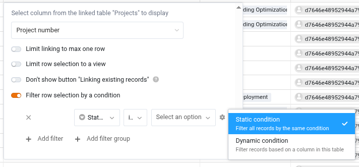

@rdb wenn ich das richtig interpretiere oder mir @HoMa s Anforderung schönrede, geht das in Richtung einer Idee, die ich vor langen schon einmal geäußert hatte. Ich finde nur den Link nicht.
Aber weil der Use Case bei uns erst vor ein paar Tagen auftauchte, hier nochmals die grobe Idee:
  • Aktuell kann ich die Auswahl von Links auf eine andere Tabelle auf eine Untermenge der Einträge einschränken, indem ich die Auswahl auf einen View beschränke. Dessen Filter sind aber fix eingestellt (View = “alle Einträge neuer als 1.1.2025“) und nicht dynamisch.
    • Mit dynamisch meine ich nicht “älter als 6 Montate“ - das geht natürlich. Mein Beispiel mit einem Datum ist vielleicht missverständlich.
  • Schön wäre es, wenn sich ein Filter / View dynamisch auf einen Wert der aktuellen Zeile beziehen könnte. Also “Alle Einträge neuer als {Spaltenwert der aktuellen Zeile}“. Das wäre eine reine GUI-Einstellung - in meinen Augen müsste Seatable bei bestehenden Links keine Konsistenz erzeugen, wenn Datenänderungen einen Link aus dem Filter werfen.
    • Das würde natürlich bedeuten, dass man wahrscheinlich den Filter nicht mehr per View, sondern direkt als Filter in der Spaltekonfiguration setzen müsste. Ähnlich wie in den Apps oder den Linkformeln
Damit könnte man, um die Ecke gedacht, auch @HoMa s Kaskadierung abbilden, denke ich. Das wäre zwar nicht mein Hauptfokus, zeigt aber, wie universell so etwas sein könnte.
So etwas ist in der Tat angedacht und auch schon in Entwicklung. Ob wir es in Version 6.1 rein bekommen, bleibt abzuwarten.
Wichtig: In Formularen wird das incht funktionieren.
Kurzes Update: Die angekündigte Funktion wird in SeaTable 6.1 eingeführt. Hier ein Screenshot aus unserem Entwicklungssystem, um einen Vorgeschmack zu geben.
SeaTable 6.1 ist nun verfügbar: SeaTable 6.1: Mehr Power für Apps, Bases und Integrationen
Die neuen dynamischen Filter sind auch echt klasse. Bitte ausprobieren!
