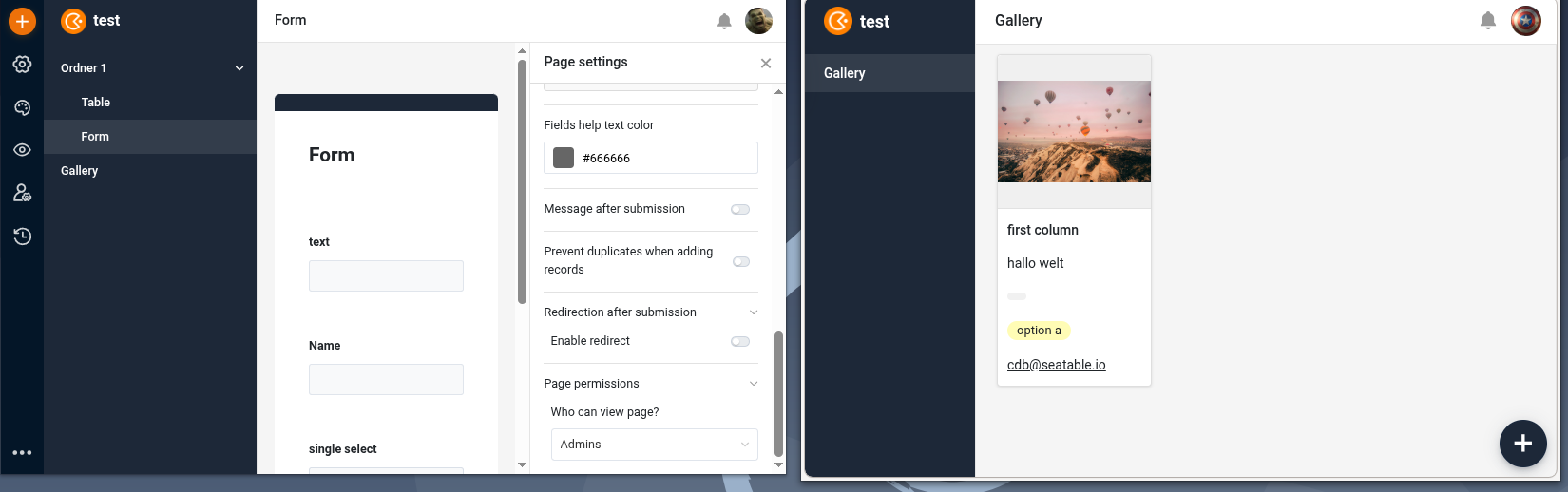

Im Screenshot oben sieht man auf der linken Seite die App im Edit Modus. Im Ordner 1 liegen zwei Seiten. Auf beiden Seiten ist die Berechtigung so gesetzt, dass nur Admins die Seiten sehen dürfen.
Im Screenshot oben rechts sieht man das Ergebnis für einen Benutzer, der die Default Rolle hat.
D.h. einen Ordner sieht ein Benutzer nur dann, wenn er auf mindestens eine Seite im Ordner zugreifen kann.
Ich denke, dass ist das erwartete Verhalten.
