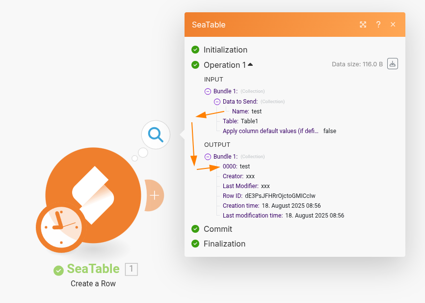

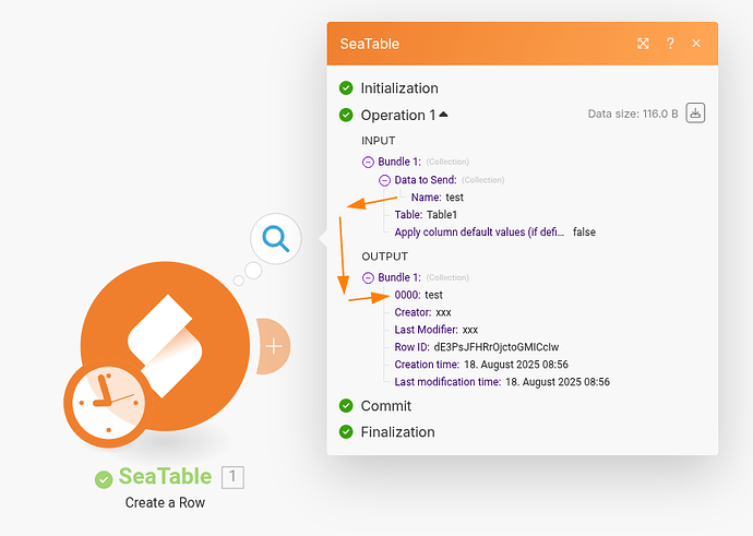

Ich will es konkret machen:
  • durch Create a Row wird in die Spalte “Name” der Wert “Markus” geschrieben
  • Als Rückgabe erhalte ich dann etwas wie “dz32” : “Markus”.
Wieso brauche ich genau die Umschreibung des Rückgabewertes dieses Make Schrittes? Die Information “Markus” habe ich ja schon, sonst hätte ich die Zeile nicht anlegen können.

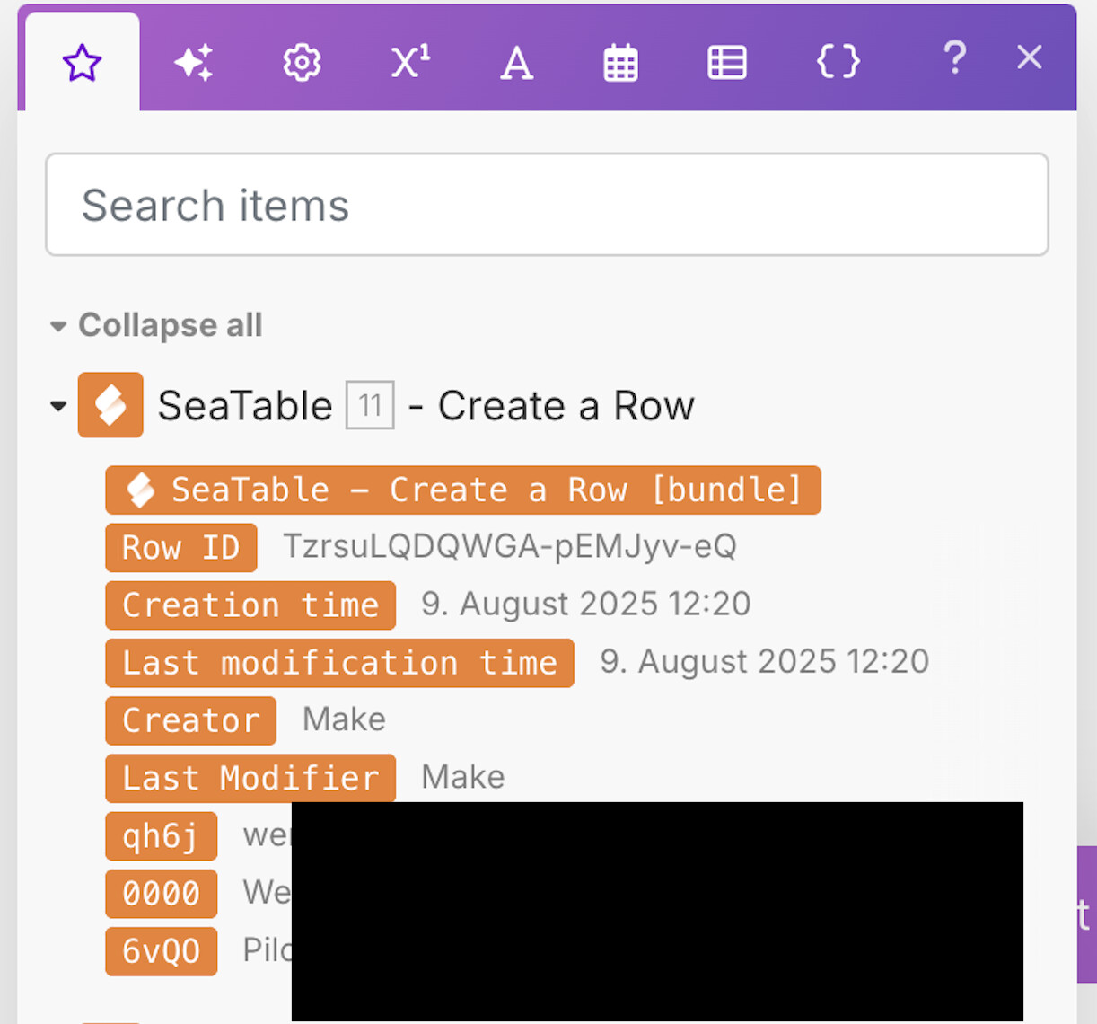

Nach meinem Verständnis dreht es sich nur darum, dass in der Rückgabe dieser Aktion nicht mehr die Spaltennamen sondern die Spalten-IDs verwendet werden. Im Folgenden Screenshot 0000 anstelle von Name.
Bitte helfen Sie mir zu verstehen, wo Sie genau ein Problem sehen.

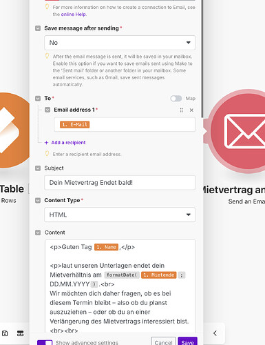

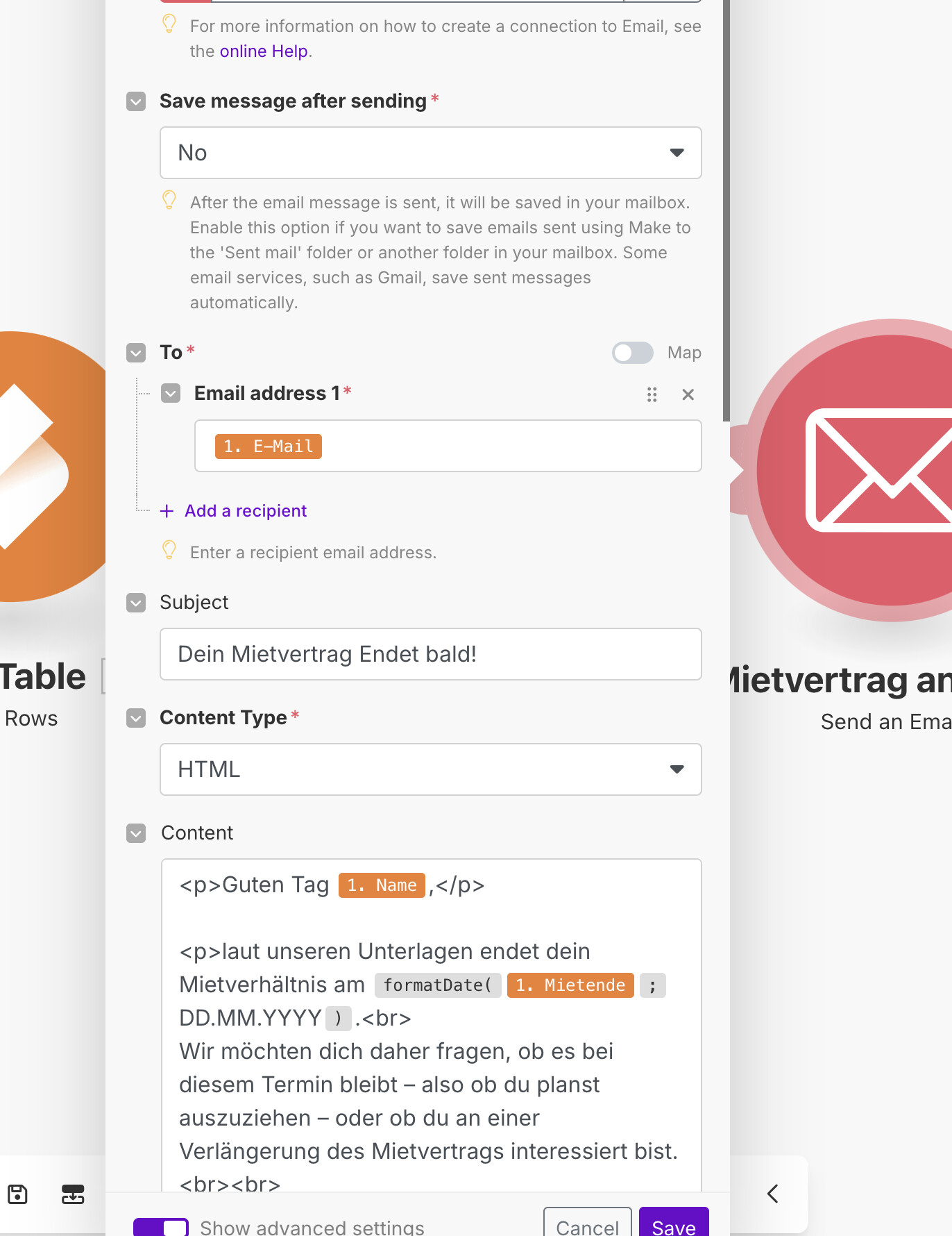

Wenn ich z.B. diverse Felder in einem Mail Modul gemapped habe, der Kunde sich in-ein zwei Wochen meldet das Inhalte in der Mail nicht vorhanden sind, dann kann ich nicht auf einem Blick sehen ob ich vielleicht ein falsches Feld gemapped habe, wenn da anstatt Name xyz397f da steht und anstatt Mietende hhi749379!
Wie soll ich dann zügig festellen ob ich nicht eine falsche Spalte verknüpft habe. Geht quasi nicht ohne das ich größeren Aufwand betreibe. Ich muss es dann um sicher zu gehen neu mappen und dann das ganze auch noch mit Testinhalte damit ich sehe was mal in der Spalte stehen soll. Das kann ja wohl nicht in Ihrem Sinne sein??? Problem verstanden?

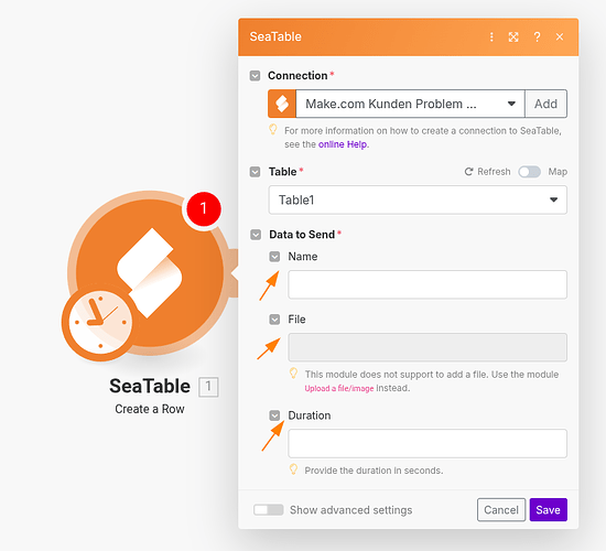

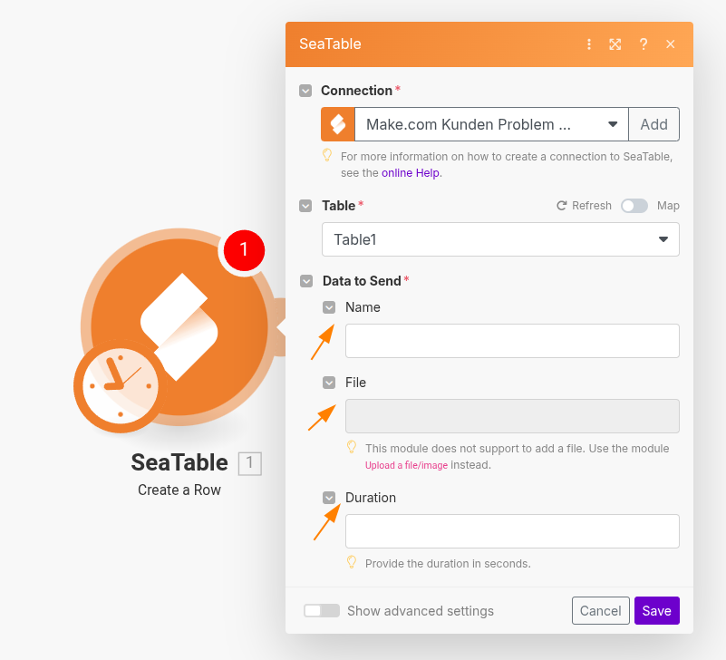

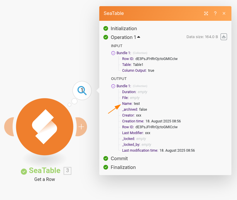

Exakt den Fall hatte ich nämlich letzte Woche. Das kuriose, als ich vor kurzen das Szenario erstellt habe waren die Klarnamen zu sehen, jetzt wo ich Ihnen als Beispiel zeigen will was ich meine, stehen da auch wieder die Klarnamen. Als ich den Post hier eröffnet habe allerdings nur die Feld IDs? Wie kommt das denn nun zustande??
Im Anhang mal ein Screenhoot.
